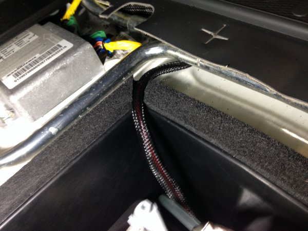

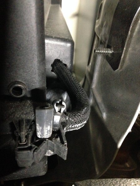

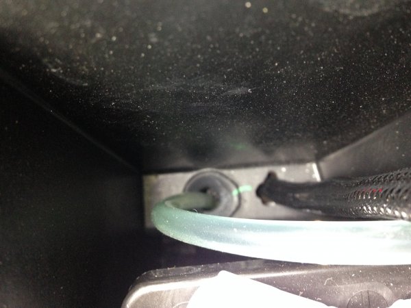

Enig, dro selv kablene til kameraet for gråvannstømmingen opp igjennom batteriboksen ved siden av avluftningsslangen til startbatteriet.
God plass til å bore et hull nedenfra ved siden av avsluftningsslangen.
willow
83
Norge
14407
2027
Batterikassen er i plast.
Det er også et par åpninger (du ser rett ned på bakken!) øverst i batterikassen ved festebraketten til batteriet som det er mulig å trekke kabelen igjennom.
