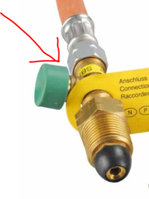

Köpte nödavstängningsventilen GasStop tidigare. Får det inte att fungera tillsammans med krocksensorventilen.
Någon som har lösning på eller erfarenhet av detta ?

De kan knappast påverka varandra.
CS kräver en rejäl smäll, tex. med näven för att lösa ut, samt påverkas inte av utrustning efter regulatorn.
Denna gasstop är princip en variant av slangbrottsventilen.
Försök att återställa CS, man måste hålla inne reset-knapoen en stund tills man hör att kulan ramlat in i sitt läge.

Tack. Ser nu att det är slangbrottsventil jag har. Dessa går inte att köra tillsammans tydligen. Jag var även ute efter nivåindikatorn som sitter på GasStopen men det kanske finns enbart såna som skulle fungera.

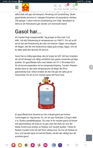

14860
Det där är ingen nivåmätare utan en vanlig manometer som mäter trycket i flaskan, du kan inte utläsa nivån i flaskan på den, endast ifall det finns vätska kvar som avger gas vid normal temperatur, det finns dock bra nivåmätare, en del med blåtand, bättre att satsa på en sådan ifall det är viktigt för dej att läsa av nivån.
