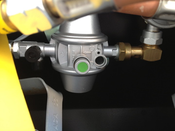

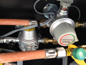

Har fått ett liknande problem, gasolen går inte fram till förbrukarna. Skulle du eller Knut kunna förklara vad som ska demonteras för att få ut ev olja?

Punkt 1. Kontroller at det ikke er av de grønne som har løst ut.
Åpne kranen på flasken og trykk inn knapp for knapp fra flasken og til rørkoblingen.
Hver knapp hldes inne i noen sekunder for så å slippes sakte ut igjen - ved bråslipp spretter den ut og stenger gassen.
Som et tlite tillegg kontroler at venderen peker på rett slange.
Oljen vil hs deg først samle seg i slangen, så om du har slangen løs fra flasken og holder den nedover mens du holder inne den grønne knappen på enden av slangen så vil det komme ut noe olje om det finnes olje samlet opp noe sted. Kommer det ingen olje her så skal det mye til at du har et problem.

Tack Knut för ditt råd, sitter du alltid vid datorn?
Jag får med skammens rodnad berätta att jag helt enkelt inte tryckt tillräckligt hårt på de gröna knapparna, får väl skylla på att händerna blivit trötta p g a det primitiva jordbruk (golf) jag utövat några timmar i värmen idag.

Hej Sören
Hade problem som du såg. Vad jag gjorde när jag upptäckte att det fanns olja i regulatorn var att jag ställde den i solen, det var väldigt varmt den dagen och med den inkommande sidan ner på ett hushållspapper, Värmen gjorde oljan flyktig och droppade ur inga mängder men droppe då och då. Den stod så nästan hela dagen och det sista jag gjorde sög jag med dammsugaren i 10 min. Detta var tydligen ett bra sätt och nu 1 vecka efter detta så fungerar gasolen smärtfritt (peppar peppar) men har i alla fall löst ett akut problem. Det är den du visar på bild 1 jag monterade ner.
Gunnar
