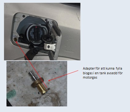

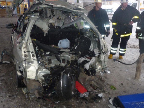

Hur har man lyckats spränga bilarnas gastankar som har hänt på senaste tiden?
Har dom tryck NLG i LPG-tankar för det kan ju knappast bero på stumfyllning, vad har hänt? I så fall måste hemmagjorda adapters vara inblandade, har du någon info om detta?
Det är ruskigt och kan drabba oskyldiga kunder vid macken.
Bifogade bilder är från en tankning med olaglig adapter som möjliggjort tankning av biogas ca 200 bar i en tank avsedd för motorgas ca 30 bar. Dvs. det är inte en exposition utan en tanksprängning, ingen brand uppstod.
Kunde gått ur illa som helst!

i Göteborgsfallet är det klart att det var en gasolflaska som fylldes på en Fordonsgas mack, trycket är ca 200bar och en gasolflaska är dimensionerad för ca en tiondel av detta, påföljden blev att flaskan rämnade en stund efter avslutad fyllning
konsekvenserna blev att en av de två inblandade personerna blev av men några fingrar och den andra av med sitt ena underben
för att kunna ansluta gasolflaskan till fordonsgasmackens munstycke måste man ha använt någon slags adapter
det som hände i Stockholm i fredags har jag inte sett någon rapport om, men det handlar enligt uppgift om en Subaru personbil som togs in till Sverige för några veckor sedan, på kontinenten är det mycket vanligt med efterkonverterade bilar och denna har sannolikt varit avsedd för gasoldrift, Motorgas
när man tankar den med Fordonsgas uppstår samma sak som när man fyller en gasolflaska med Fordonsgas, tankarna rämnar på grund av det höga trycket
även i detta fallet har med största sannolikhet en adapter använts
