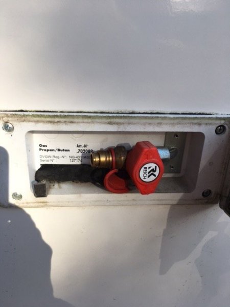

Vi har en Kabe WL TM 750 2007 som det sitter ett gasoluttag på utsidan för att kunna koppla ex en gasolgrill. Vi har kopplat på grillen men får det inte att fungera. Vi har läst manualen men i den står inget om det externa uttaget! finns det en kran någonstans som man ska öppna för att kunna nyttja uttaget?
Tack på förhand
Helena

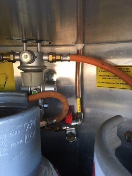

jag har också ett uttag men mitt sitter inne i utrymmet för gasolflaskorna. Det finns en ratt som ska öppnas (vridas om) och detta brukar inte gå att göra förrän du kopplat på slangen eller kopplingen.
Ta gärna ett foto på uttaget så blir det lättare att förklara, kanske.

har samma bil och årsmodell,längst ner i garderoben sitter en kran att öppna.Om det är standard vet jag inte,men kolla.

Jag lät en behörig installera ett uttag på utsidan. Han kopplade det till röret till värmepannan. Så ska det funka öppnar jag den huvudkranen.
Sv: Gasoluttag på utsidan
Jag hittar ingen kran i garderoben ej heller i gasolskåpet.
Bifogar bilder på uttager och gasolskåpet om någon kan bli klokare.
/Helena

Dum fråga kanske men du har väl vridit om ventilen/kranen på utsidan till öppet läge när du provade?
(Ibland missar även jag det uppenbara så jag kan inte låta bli att fråga! ;-)

På min bil sitter det en kran tillsammans med de andra kranarna i köket som styr det yttre gasol uttaget.

Har ett utvändigt uttag monterat som fungerat klanderfritt till sommaren som va. Helt plötsligt går det inte att få igång grillen.
Felet va att den lilla nippel som sitter i slangen glidit in något för mycket i slangen så nippelen inte bottnade ordentligt i uttaget. Flyttade ut den en bit så va problemet löst.
Tack alla snälla för respons i detta ärende.
Vi ska titta på det med nippeln, kan nog vara så att den är den felande länken.
Berättar vidare hur det går.
/Helena
