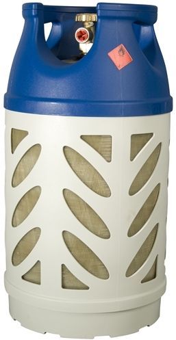

Vi har bytt till PK10, de är 2 kg lättare full och 1 kg lättare tom. Med två flaskor gör det 4 kg på totalvikten. Lätt att se hur mycket som är kvar.
Jag har en flaska av varje sort för att spara lite vikt men kompositflaskan lär inte funka när temperaturen sjunker så här på höstkanten.
Håller med Knarrevik, jag har gjort mej av med kompositflaskan, värdelös 5 mån om året

Varför fungerar inte en "plastflaska" när det är kallt?
Innehållet borde hålla samma temperatur oavsett vad materialet i själva flaskan är, om den står ute tillräckligt länge.
Bara nyfiken eftersom vi hade tänkt byta till sådana. Men det kanske är bättre att låta bli.
Sv: Gasoluträkning.
Hej!Är ingen expert på detta men ska försöka mig på en förklaring. Gasol är en vätska. I processen när den ska övergå till gas måste värme tillföras. Komposit har svårare än metall för att för att klara den överföringen av värme därav är stål o alu-flaska bättre.
Har själv råkat ut för att en halvfull kompositflaska inte kunnat leverera tillräckligt med gas till Trumapannan vi 10 minusgrader.

Kompositflasken isolerer bettre enn metall, og en stålflaske får is på utsiden ved +5° (og endel varmere) når varmen står på i bilen og flasken er ute. Når gassen blir kyld til -40° så dannes det ingen gass lengre.

Får jag lov att förklara detta ytterligare?
Vid övergången från flytande form till gasform krävs stora mängder värmeenergi.
(Jämför med den stora mängd värmeenergi som går åt för att koka bort en liter vatten till ånga.)
Gasol (propangas) lagras i behållaren (flaska eller tank) i flytande form under tryck (tryckets storlek är beroende av temperaturen). Ovanför vätskan måste finnas utrymme för förgasningen.
När man förbrukar gasen, minskar trycket i behållaren om inte ny gas kontinuerligt kan bildas. Ny gas kan endast bildas om tillräcklig värmeenergi kan tillföras. Värmeenergin hämtas från den omgivande luften och transporteras (leds) genom kärlets väggar. Aluminium och stål leder värme bra. Glasfiberarmerat polyester leder värme dåligt, i alla fall vintertid då det inte finns så mycket värmeenergi. Vid låga temperaturer kan övergången från vätska till gas inte pågå tillfredsställande, trycket sjunker så mycket att ingen (/för lite) gas kommer ur behållaren.
Kritiska temperaturen (när förgasningen nästan upphör) beror på mängden vätska i behållaren. Är flaskan full kan den fungera en stund vid noll grader Celsius. Är den halvfull upphör processen tidigare (ca. fem grader)
Min högst personliga åsikt om de olika flasktyperna:
GRP-laminat är "kass", enda fördel skulle vara att man kan se hur mycket gasol det finns kvar men, som andra har beskrivit går det att väga gasolmängden om man vet tombehållarens vikt (TARE) som är ca. 6 kg för aluminiumflaskan.
Stål är bra men väger dubbelt mot aluminium.
Aluminium är bäst, starkt, leder värme bra och är lätt.
