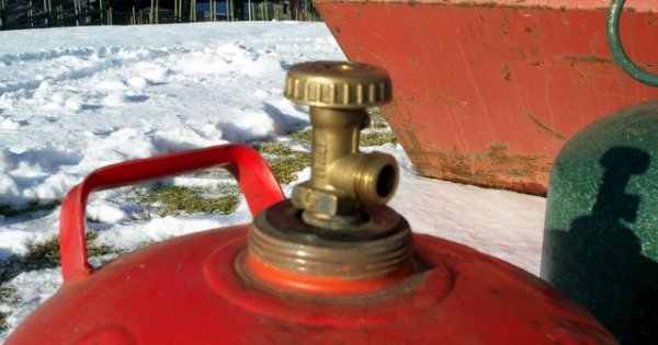

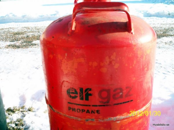

Är det någon som vet vilket land denna gasoltub kan
bytas i?
Vilken typ av koppling kan man använda?
    96,6 KB · Visningar: 6
    85,6 KB · Visningar: 2
Sv: Gasoltub
Elf är ett franskt varumärke, så den kanske kan vara från frankrike?
Jag har googlat lite efter information men än så länge har jag inte hittat något vettigt.
Sv: Gasoltub
Det verkar vara en fransk tub och då borde den vanliga tyska kopplingen fungera. Undrar om du inte redan har denna koppling med svensk adapter om du har en Truma Duo eller liknande.
