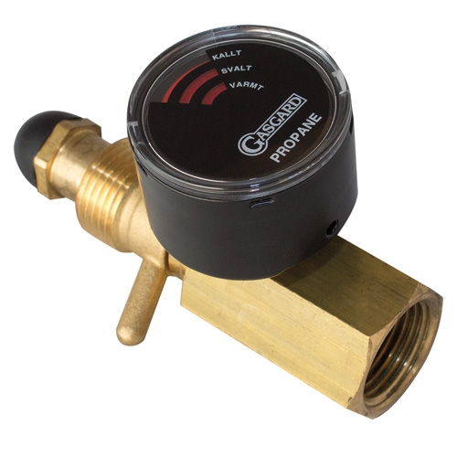

Det går att göra en egenkontroll själv. Det finns olika varianter. Den i länken är bara en av flera som finns på marknaden. Jag tror att du hade upptäckt gasläckaget med en sån.
Tack. Beställde nytt gaslarm igår med extra sensor Gocamp Safety NG. Tog med en sån där Gasgard då oxå för tänkte precis som du skrev. Det och okulärt kontrollera de slangar som finns.

Denna funkar bra som läcktest men gasolmängd mäts inte förrän gasolen är slut p.g.a att gasol levererar samma tryck hela tiden till Tom.
Ett test att göra själv är att öppna alla kranar, även vred till plattor, stäng gastuben igen, tänd spisen och mät hur många sekunder det brinner, sedan öppna och stäng gastuben igen vänta ett par timmar tänd och räkna sekunder igen brinner det ganska likt så är det tätt
