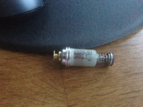

Kan någon hjälpa mig.
Vad är detta??Och var kan jag köpa det?
Den sitta i reglerventil på spisen.
    1,4 MB · Visningar: 11
JANKRO
6.202
Norrköping
854
Sv: Gasolspis
Hejsan, utan att just meckat med en helt lika, så är det en variant av elektrisk tändsäkring (det som håller öppet för gasolflöde så länge som lågan brinner) med hjälp av en svag spänning som bildas av avkännaren i lågan. Om lågan slocknar/blåses ut m.m. så stänger den av gasolflödet.
Det finns även andra varianter och utseende.
Har du problem med att lågan inte vill brinna efter du tänt den och släpper fjäderbelastade knappen, eller tänder den inte alls för då kan det vara något annat fel.
De kan lätt bråka av enbart lite dålig kontakt vid anslutningen.
Det går att skicka efter, men enklast kan vara att köpa en hos en husvagns/husbilsfirma som har lite blandade reservdelar.
M.v.h. JANKRO.

Tack för hjälpen,Jag hade kontakt med Lööfsgasol och han fixat det så att jag kunde beställa det på deras websida. Vänta nu på leveransen nästa veckan så att kan får igång spisen egen.
