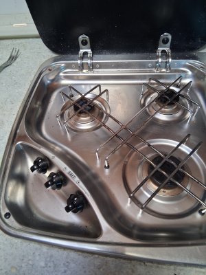

Hej, jag har ett gasolkök med 3 brännare i husbilen, tror det står smev som märke på det. Den stora plattan slocknar så fort man släpper upptändningsknappen men de 2 andta funkar som vanligt.någon som har en susning om vad som kan vara fel och hur man kan lösa det

Förmodligen tändsäkringen ("pinnen" vid brännaren som är förbunden med en magnetventil i anslutning till vredet) som är defekt.
Med hjälp av modellbeteckningen på spisen är det lätt att beställa reservdelar. Mindre lätt (ofta trång) kan det vara att byta ud den defekta mot en ny.
Ett verkstadstips, ta av vredet (svarta) på den krånglande plattan. Knacka med baksidan på en skruvmejsel på metalldelen. Typ en 5-minuter.
Brukar lösa problemet på min häll.

I mitt fall brukar den också slockna om det inte står någon kastrull över lågan.
Hälsningar
Peter
Hej, då sitter flamvakten troligen lite för långt från någon av lågorna och borde då också ha lite problem på minsta sparlåga.
Som en grund för att inte vara irriterande så bör det ställas in så att lågan brinner vidare på sparlåga utan något typ en kastrull på plattan, för annars så har det ju lätt för att tjuvslockna utan att man märker det.
