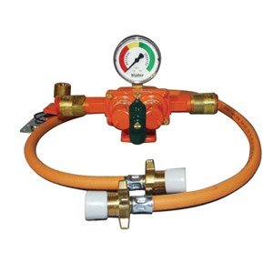

Jag har en gasolomkopplare i husbilen, jag undrar om någon vet vad som kan vara fel, jag får inte fram någon gasol, jag har gjort rent i den men det hjälper inte. När man sätter på gasolen så klickar det bara till men inget tryck visas på manometern, nu får jag koppla slangen direkt på regulatorn så funkar det efter man har försökt att få ut luften. Vad kan man göra åt mitt problem?

Finns det möjligen en crash-ventil i omkopplaren. På Trumas omkopplare kan den ibland lösa ut (om man kör ner i ett potthål t.ex.) och behöver tryckas in igen.

Nej det finns det inte vad jag vet om, är det den gröna knappen, inte den på slangen utan den på regulatorn, Det kommer fram gasol när jag kopplar förbi den orange kopplingen.
