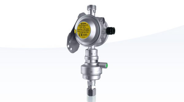

Hej jag försöker hjälpa en på facebook som inte får fram någon gas,
han har bytt till en ny tub och han har en primus gasolomkopplare.Är det någon som har något bra tips?

Hur och var sitter den?
Sv: gasolomkopplare problem!
Tryck på gröna knappen.

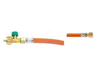

har tipsat om det men det sitter ingen sådan på primus omk. vad jag
kan se på en bild på nätet.
Slangbrotsventilen den gröna knappen ska tryckas in när gasen är på
