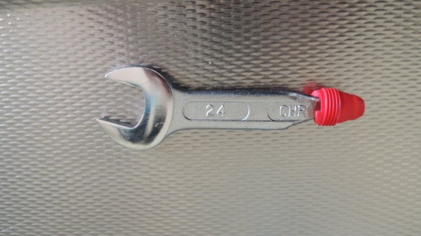

Man bör inte använda en sådan nyckel, risken är att det blir för kraftigt åtdragningsmoment. Det förstör packningen på sikt. Det finns en speciell plastnyckel till gasoltuben som "slirar" när momentet blir för stort. Tyvärr har jag ingen bild på nyckeln. Jag fick en med nya hb.n och köpte en till när jag fyllde gas i Trier i södra Mosel.

Har full vetskap om detta och det kan aldrig bero på själva nyckeln om man
drar för hårt. Hade tidigare en sådan plastnyckel du hänvisar till som gick sönder. Häggen i Umeå

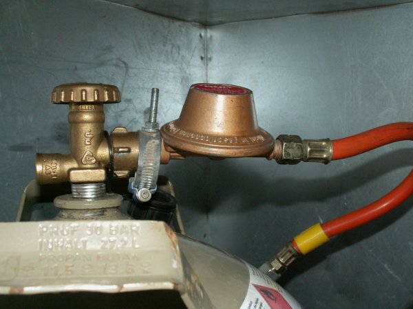

Min gasolnyckel för mer 8 år
ca. 0 kr och finns altid på sin plats.
1 klämma ca. Ø 30 mm
1 skruv 4 mm + bricka och mutter
- ut och fix' det :)
PS klämman är lös och ställs in från början, nu 8 år sidan, sådant så att den endast exakt kan ingripa fingermuttern när skruven hålls runt horisontellt.
Skruvhuvudet ingriper mellan flikarna på fingermuttern.
