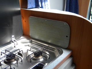

Den tredje gasollågan har vi inte kunnat använda på grund av
att värmen når väggen. Hur kan man bygga spisen så att värmen
förstör sätets baksida?
Vi har löst det genom en perstorpsplatta med luftspalt bakom.
Perstorpen kommer från en gammal skärbräda som ja delat
mitt uti. Den var dubbelsidig med masonitskiva mellan och var
lätt att klyva. Så här blev det!

Lite konstigt att tillverkaren inte har tänkt på det men det var ju en bra lösning även om man tycker att man skall slippa vara uppfinnare på en så ny och fin bil?
Kanske ett litet mail till tillverkaren med en bild på lösningen så dom får upp ögonen för problemet och åtgärdar till nästa modell?

Här är det uppenbart att husbilstillverkaren inte följt monteringsanvisningen för spisen ifråga.
Denna typ av slarv/nonchalans upptäcktes tidigare av den oberoende tredjepartskontroll som AVL/MTC gjorde, men som tyvärr är avskaffad sedan några år.

Det finnes fra produsenten en metalplate med hengsler som kan monteres på glassplaten. Når en slår opp glassplaten kan en sette denne platen mellom treveggen og spisen - husker jeg ikke feil så er dette et krav fra Cramer (Dometic) når en monterer spisen mot en vegg. Jeg ville krevd at fabrikken bekostet denne feilrettingen - mangelen er en produksjonsfeil.

Hej ett litet tips på IKEA finns härdade glashyllor med borrade hål .sätt upp med distans från väggen det finns olika sätt jag använde små koppar tätningar som rörläggarna har till kopplingar Hälsningar Yngve P S Det blir proffsigare än perstorp DS:wideeyed:

Eftersom jag ligger på gränsen med vikterna räknar jag på allt
jag monterar in i bilen och perstorp väger en tredjedel mot glas
varför det inte är något alternativ för mig.

Ännu ett tips.Använd en aluminiumplåt.Reflekterar bort värmen.Behöver ingen luftspalt.Har testat med aluminiumfolie/stanniol limmat direkt på skåpet.

Den metallplaten som hører til Cramer glasslokket ser ut til å være en tynn akuplate. Veggen bak blir ikke oppvarmet under bruk. Tror ikke denne platen med fester veier så mye som er perstorp plate - og dette er den som skulle vært montert fra fabrikken.

Hej golddigger det var ju så att han skrev att perstorp skärbrädan var lättare än glashyllan kan man verkligen undra ,men smaken är som baken ,han kanske blev förnärmad för att jag en snyggare lösning,men det var inte meningen att reta någon med mitt förslag eftersom jag har byggt om min husbil nästan hela inredningen så tyckte jag att jag ville dela med mig med en snyggare lösning hoppas att någon annan har nytta av min lösning på ett problem Med somriga hälsningar Yngve:wideeyed:

Glassplate eller en aluplate er snygge, og effektive. Testet selv alu som varmeskjerm under en trekolgrill, limte aluplate på bordet som grillen sto på og smeltelimet smeltet ikke under aluplaten.
