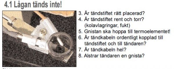

Årsmodell -90. Då borde kanske brännaren och gniststiftet samt avkännaren för att lågan brinner se ut så här ?
Gnistan skall hoppa från stiftet till avkännaren för tänd låga bredvid.
Kolla så skruven som håller fast metallhållaren sitter så stift och avkännare är rätt placerade.
Kolla upp kablarna m.m. Tändkabeln är troligen skarvad med en kontakt vid stiftet kolla och skrapa rent där bl. a.
Gnistan brukar hoppa igång bara allt är ren och god kontakt finns överallt.
