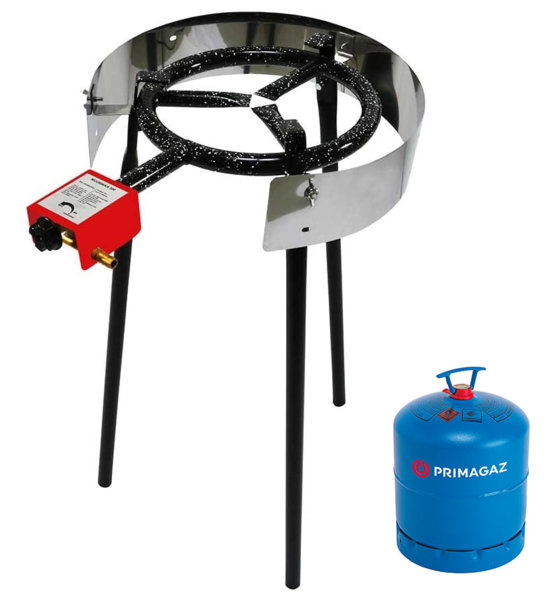

Vi har en 6kg LPG-"tank" (med alla adaptrar) och klarar oss bra med LPG påfyllning inom Europa. Gasolen används till matlagning inomhus, dvs husbilens ordinarie spis & ugn!
Vill vi laga något utomhus (fisk & BBQ) då har vi induktionshäll OM det finns ström till förfogande, annars har vi vår brikettgrill "go anywhere" från Weber. Den har tjänat oss väl i många herrans år och den vill vi inte vara utan. Väger 7 kg, lätt att starta och fungerar ypperligt även för varmrökning.
I Spanien får man inte använda sig av kolgrillning alls och då har vi skaffat en liten muurikka-gasbrännare (30 cm = den minsta), vilket är lagom för 2-4 personer. Den driver vi med en capingflaska G3 (2,7 kg butagnas) köpt i Spanien som uppfyller Europeisk camping-standard (används främst i båtsammanhang) och vi lätt kunde byta ut i Spanska "Järnia" butiker men inte här i Sverige.
Nu ska vi till Norge och tänker ta med oss vår muurikka som vi har blivit så förtjusta i, men då är vi inne på frågan om gasolförsörjning. Vi vill inte ha en snabbkoppling till vår ordinarie 6kg-"tank" utan vill ha en separat gasolflaska.
Nu kommer frågan: vad brukar man använda i Norge i camping sammanhang? Går det att använda/byta en G3 flaska? Om vi måste köpa en ny flaska/regulator då är frågan, kan den bytas lätt på bensinmackar i Norge? Den får inte vara mindre flaska än G3 (2,7 kg) då brännaren är på hela 6,5 kW! ...men inte en större än P5:a heller! Någon som kan Norge + gasol ?

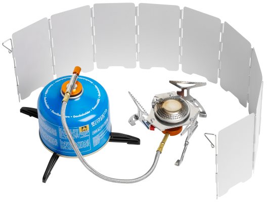

Hej. Var har du köpt vindskyddet till murikan? Sitter det fast på benen eller själva murikan? Du får gärna visa med bild hur det sitter fast. Stega av lite från din fråga.
Har sett de blå flaskene i Norge, hovedsaklig i båtutstyr og campingutstyr butikker. Men og de som selger industrigass fører disse flaskene. AGA er største leverandør av disse i Norge.
