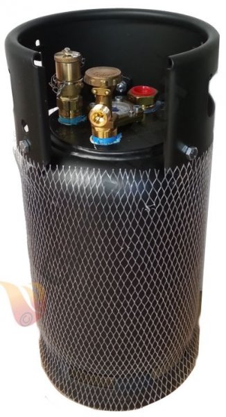

Jag läste att det i Holland skulle finnas en liten tankbar LPG-flaska. Det skulle i så fall lösa dina problem, men jag hittar inte på den.
12 liters som jag hittade efter Amstels hjälp. Kragen går att ta bort.
Liter Diameter, Höjd inkl. Krage Fyllning Tomvikt
12 230 mm 440 mm 9,6 liter 11,4 kg
Liten tankbar LPG-flaska
LPG12LiterFyllstopp.JPG12-liters LPG gasflaska, 2015 CE-certifiering. Gasflaskan är särskilt lämplig för mindre utrymmen i husvagn / mindre gas förvaringsutrymmen i husbil. Kragen är löstagbar, flaskan kan därför lätt integreras.
