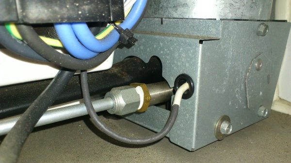

Är det ett Thetford så har jag samma problem när det blåser från sidan och speciellt snett bakifrån.
Har talat med Thetford och de skyller på HB tillverkaren !?
Vinden följer rör och elkabel rätt in i brännaren och först träffar den låggivaren och det är den som i sin tur stänger gasen och därmed lågan.
I nuläget har ingen någon lösning !?
Det enda man kan göra är att på något sätt ändra luftströmmen att den riktas från brännar delen.
Hade inkommande luft till brännaren kommit in framifrån så hade det ej varit något problem.
Eller låggivaren varit placerad framför brännaren i bilens längdriktning !
Jojje

Jo det är riktigt.Har provat olika lösningar i papp men är det den minsta glipa så följer vinden röret in i brännaren om det blåser krafigt snett bakifrån.
Bäst vore att täta med något värmebeständigt (formbart) hela luftintaget till brännaren och sedan öpnna upp på motstående sida.
Jojje
