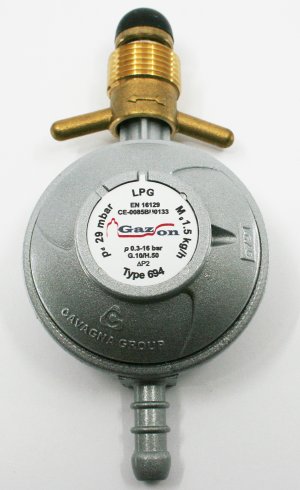

Står nere i Tyskland och när maten för kvällen skulle tillagas så kom det ingen gasol till spisen. Ugn eller kylskåp fungerar inte heller.
Hade ingen jätte arsenal med verktyg men tog bort regulatorn från flaskan och kan konstatera att öppnar jag flaskan utan regulatorn så finns tryck. Flaskan är halvfull. Om jag tar bort slangen efter regulatron och monterar tillbaka och öppnar kranen så kommer inget genom regulatorn. Visst borde felet ligga i regulatorn? Bilen är från 2022 och använt en halv flaska, dvs nya grejer! Möjligt att den gått sönder redan?

Krocksensor?, slangbrotsventil?
Har bara en sån här mellan flaskan och orangea slangen som går till röret som går till kranarna i husbilen. Dvs inga andra delar vid flaskan.
Har du ingen knapp vid gasolaanslutningen till flaskan vanligtvis grön knapp tryck på den och har du en avstängning inne i bilen stäng av och på ska lysa grönt brukar funka sedan
Följ slang från tuben du bör ha en knapp att trycka in antingen i gasolskäpet eller inne i bilen efter det bör det funka.
Det är regulatorn som är trasig bara att köpa en ny är inte så dyra finns säkert på mackar och varuhus som säljer grillar kolla bara så det är rätt tryck.
Har nu följt röret från slangen i skåpet på utsidan men röret går bara in till kranarna utan några knappar eller andra kopplingar. Som jag sa så har jag testat att montera reduceringsventilen på flaskan utan slangen efter och den släpper inte igenom någon gasol, bör det inte flöda massa gasol där om den funkade? Finns ju inget hinder som stryper flödet.
Köp ny regulator så funkar det. Finns säkert på mackar å andra affärer
