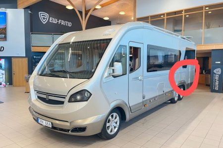

Jag har nu tittat på bilderna i tre Blocket-annonser för just denna husbilsmodell. Två av bilarna har servicelucka ovanför bakre hjulhus på vänster sida, men den tredje saknar sådan lucka.
Kan kanske vara läge att ta kontakt med någon bra verkstad i Uppsala-trakten för att få hjälp att (för framtida bruk) få monterat en sådan lucka.

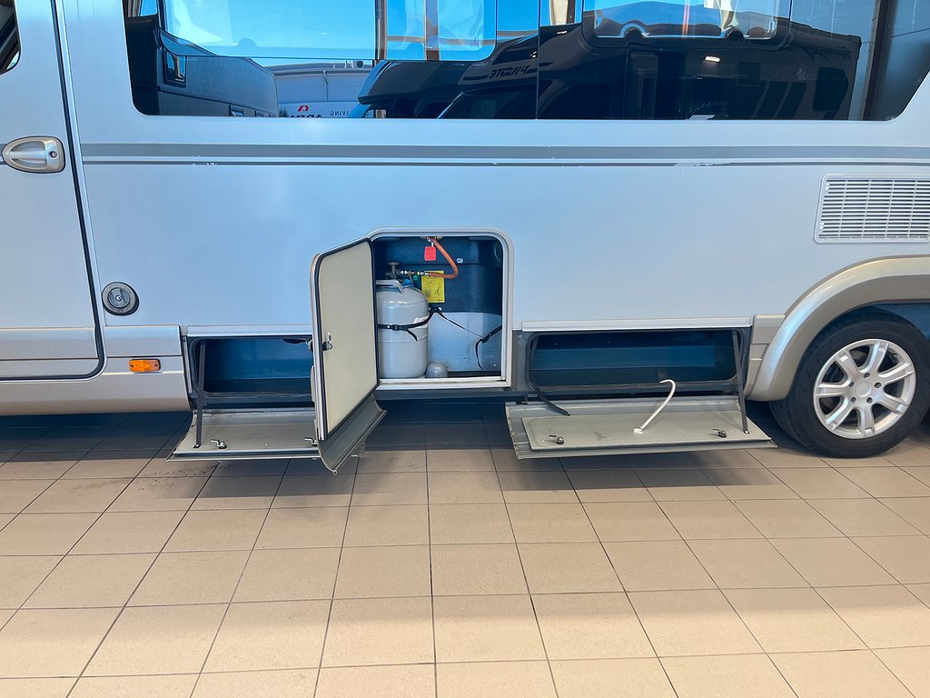

findes heller ikke luge til køleskabet over forreste venstre baghjul. Billederne viser at der sidder køleskabet indenfor,
Men køleskabet kan jo ikke virke uden luftindtag udefra og aftræk af forbrændingsluft ovenud.
Men på billeder ses en plade under køleskabet. Mon der der inde bag ved findes luftindtag gennem gulvet til forbrænding?
Hvis du ikke umiddelbart kan tage den plade af, så kan du jo kravle under bilen for at se om der findes luftindtag der. Men det hjælper nok ikke på adgangen til brænderen,
