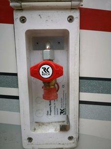

Är det någon mer som har denna utvändiga gasolkoppling.
Kabe bil, finns ej koppling att få tag på.
Kabe vet inget?
Satt ny på bilen 2016 när vi köpte den.
Lennart o Ninni
74
Eksjö
17320
Har köpt en på Kabe som de säger att det ska vara.
Men den måste vara vinklad i 90 grader.
Får ej rum annars, kopplingen sitter stumt monterat, den borde ha vinklats.
Då hade det gått med en rak montering.
Kabe vet inget själva, troligen får de göra om detta.
Vi har aldrig använt detta, men köpt gasolgrill nu och då vet ingen på Kabe vad de ska göra.

Det borde passa med den slangkoppling som heter G09-32.03 hos Kama.
Den ska ju vara vinklad står det i infon.
Googlade på art.nr så fick jag upp bild på den och den verkar bara vara i 45 grader, då kanske den inte passar.
Pudel
HBK Intresserad
18
Linköping
Kan inte vara så svårt att få fram, även om inte har kunskap inom sin bransch man är i, bara att slå på art.nr
(G09-32.03) så får dom fram lagersaldo och allt annat på produkten som åf.
