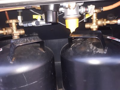

Jag har nyss fått gasolfilter installerat. Efter det har gasolen funkat. Nu i veckan bytte jag vänster tub eftersom vi skulle iväg och jag ville ha två fulla tuber. Nu försöker jag starta gasolen och det är heldött.
jag har tryckt på den lilla gröna knappen på regulatorn flera gånger under minst 5 sek /gång.
Har även tryckt på återställningsknapparna på slangarna till tuberna.
Det är helt säkert handhavandefel men hur ska jag göra för att få igång gasolen. Har testat både kyl och spus och det är heldött på gasol. Alltså kommer det inte fram någon gasol.
Hur ska jag göra för att få igång det? Förklara gärna utifrån bilden.
Hoppas på hjälp..
Dom svarta på slangen bruka bara gröna sen har jag där jag väljer vilken tub ska vara först. Sen ser det ut som du har en tub öppen till höger
den v stängd. Kan vara före filtret man kan välja vilken tub som är först.
Båda tuberna är öppna. Vi har svarta knappar på slangarna. Har haft gröna på tidigare hb. Den gröna jag pratar om är till krocksensorn.

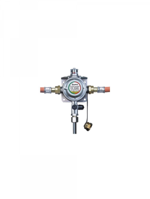

Jag tror du ska vrida på den gula större ratten. Har inte sett den varianten tidigare monterad så.
Det är nog inte samma Duo controll. Du har En gul spak och en svart knapp är det en tryckknapp eller en ratt
Kan det finnas en elektrisk styrd gasventil
Som styrs med knapp inne i husbilen
Som står i fel läge/avstängd
