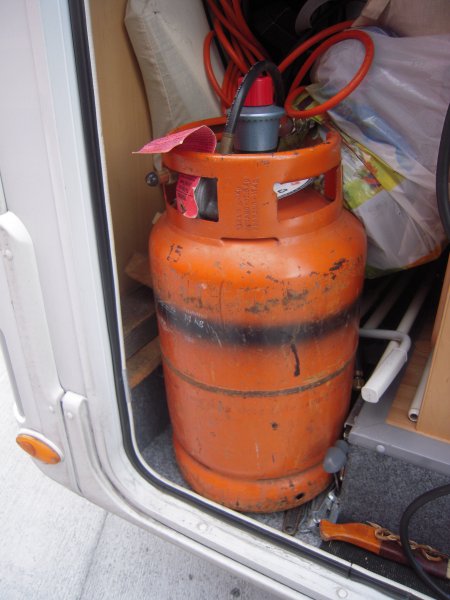

Kan man fylla den här typen av gasolflaska i dessa länder? Eller byter man mot en full?
    2,2 MB · Visningar: 10

Ni byter till en fylld flaska.Den på bilden är Propan med den svarta linjen runt flaskan.
Dom flaskorna som ej har denna svarta linje innerhåller butan,och tål ej kyla på samma
vis som vi är vana med i Sverige.Ta helst Propan för att slippa besvärligheter med stopp
med gasoltillförsel.Det är samma pris på båda sorterna,runt 18€ för fylld flaska.
Ha det så bra önskar Roffe T.:msn_wink:

Vad är det egentligen för typ av flaska? Färgen är ju typisk Repsol, men jag har aldrig någonsin sett en repsolflaska med krage!
Mats C
Sv: Gasol i Spanien/Portugal
Repsol i Portugal har denna flaska, och den skall man kunna byta även i Spanien
/Bosse
Det är en Repsolflaska köpt i Sverige. Den svenska slangen passar direkt på den i Spanien inköpta kopplingen/ventilen.
Var köper man sådana tuber i Sverige.Inte på något Försäljningsställe eller?:msn_wink:
För det mesta har gasolbilarna med sig ett antal propanflaskor i lasten,samt dom stora gasoldepåerna har propan. Mestadels har vi bytt i Fuengirola,men även på andra ställen.
t.e.x. större Campingar brukar ha detsamma.
:msn_wink:
Har precis fyllt min Svenska flaska i Portugal i Qvelfes kordinat
N37`03`50 W7`48`45 betalade 21,50 €
