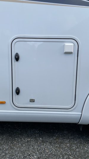

Det tar 15 min att lossa den sk fasta tanken, det är inget problem att göra det inför vinterförvaring. Installerat LPG flaska och har påfyllning innanför luckan, superenkelt.

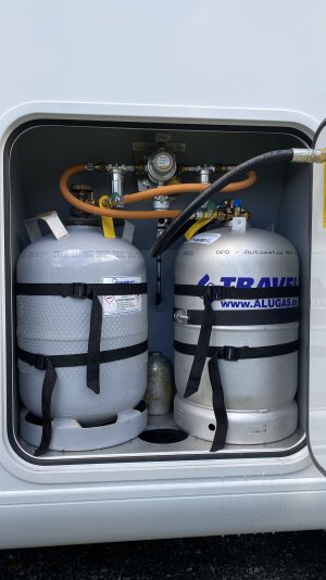

Till förra husbilen plockade jag ur en av mina två svenska flaskor hemma och köpte en fransk flaska samt regulator, slang och kopplingar på plats i Frankrike när jag kört dit (år 2020). Kopplade ur den svenska och kopplade in den franska. Den svenska stod bredvid oinkopplad som reserv.
Till nuvarande husbil köpte jag en passande adapterslang till den Truma Duocontrol som är monterad i bilen och anslöt till den franska flaska jag behöll från gamla husbilen. Har nu en svensk och en fransk flaska kopplade till Duocontrolen. Det funkar kanonbra här nere i Frankrike. När jag är i Sverige plockar jag ur den franska flaskan och kör med två svenska.
Tyvärr gjorde jag misstaget att köpa en fransk butan-flaska i komposit. Butan och komposit funkar inte så bra när temperaturen närmar sig nollan. Det ger inte tillräckligt högt gasflöde till Truma-pannan då. Säkert inget problem sommartid, men vintertid är det lite krångligt.
