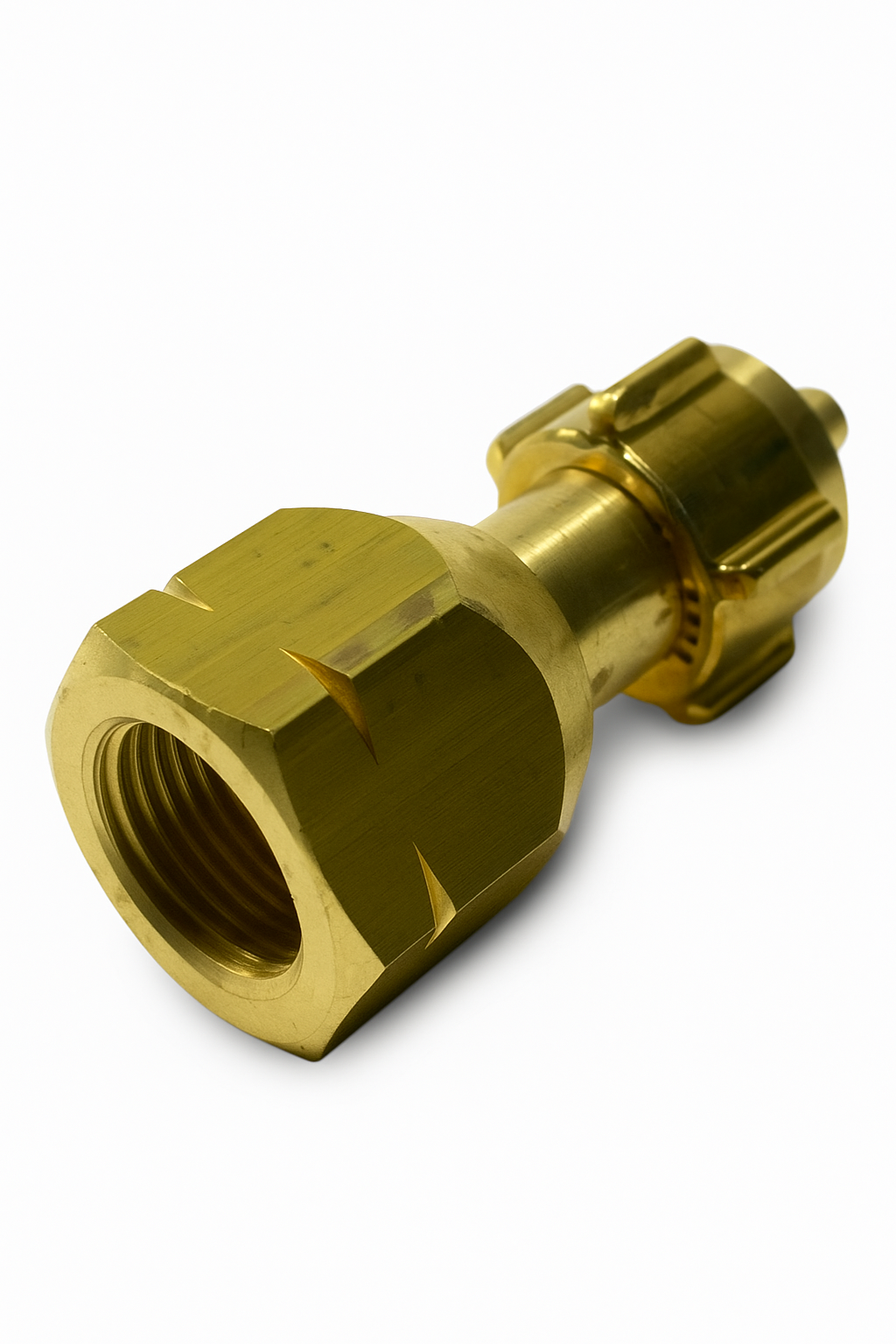

Med den här adepter från satsen
på bild, köpt på Fritidscenter i GBG Tagene , kopplar Du enkelt i den Tyska propanflaskan till en kostnad av 500:- ,för flaskan med pant. Adeptersatsen kostar runt 1200:- och återfinns på nätet på flera ställen. Satsen innehåller ett dussin adaptrar för olika flaskor i EU.

Någon som vet var man köper en sådan adapter, när man är i Tyskland (sydvästra delen)?
Dette firma har forskellige repræsentanter. Måske er der en i nærheden af dig. Se dette kort.
De har flere adaptorer, men måske er det denne du søger

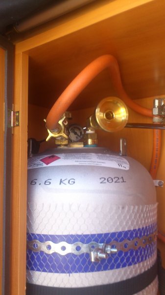

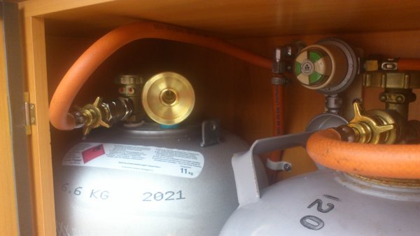

Då hade du inte en svenska flaska från början, svensk och tysk koppling passar inte ihop.
Många importerade husbilar har tysk koppling,byts normal ttill svensk av säljaren i Sverige.
Till denna, mycket riktigt Tyska husbil (import av handlare), så har jag haft c:a 6-8 svenska flaskor...
-Röd flaska från Bauhaus passade, det är det som är min erfarenhet nu.
