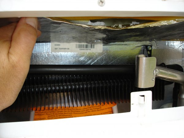

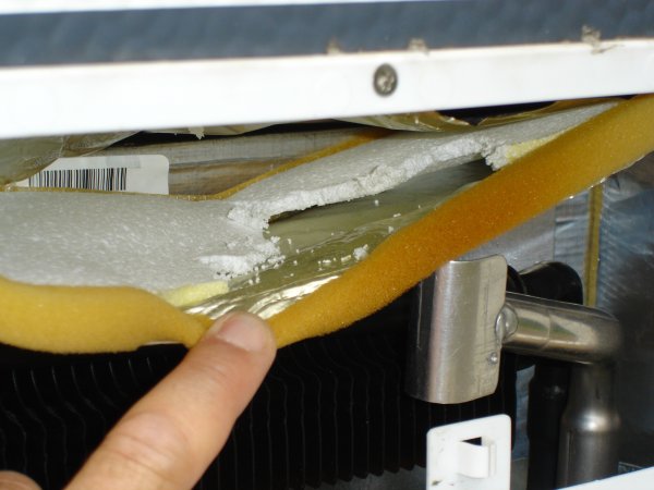

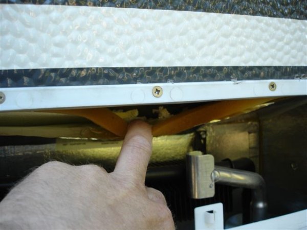

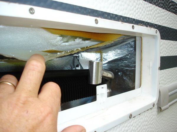

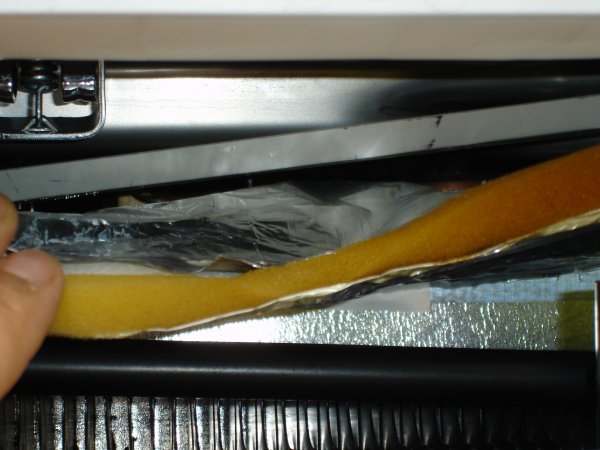

Detta har hänt i en Solifer(Edit: Detta är en NY Solifer 5månader gammal) husvagn med Thetford kylskåp under diskbänk!
Det är tänkbart att detta kan hända i andra fritids fordon!
Ta av gallret om ni har kyl med två galler på sidan och då det översta, titta och känn på det skivan som sitter på sned från väggen och in mot kylen.
Avgaserna går rakt in i boutrymmet, Alde pannans avgas utsläpp sitter under kylens galler så när den går åker avgaserna från pannan också in......
Detta är en artikel från Storbritannien
http://www.suffolkcentre.org.uk/tips_ideas/001 Thetford Fridges.pdf
Den raka vita plåten ligger löst! Vet inte funktionen?
Det blanka röret är avgasröret och vind skyddet som förmodligen hjälper till att styra värmen uppåt!
