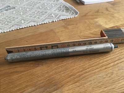

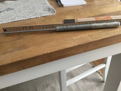

Hej, är stolt och glad ägare till en Fiat Burstner Elegance 690 årsmodell 2005.
Den fjädring som skall dämpa bodelsdörren när denna öppnas, har mist sin funktion, dvs att dämpa dörren så att den inte flyger upp okontrollerat. (Dämparens stång skall alltså vara trög att dra ut)
Mekonomen hade men den dämpade åt fel håll, det håll som väl är vanligast.
Finns att få tag i Tyskland för ca 400kr plus lika mycket i frakt.
Blir lite krångligt om fel levereras, även om jag bifogat artnr
Finns även hos Forsberg Fritidscenter i Hyssna till det facila priset om ca 2700kr..
Finns det någon här som vet om/var man kan få tag i en sådan fjädring/dämpare i Sverige (förutom hos Forsbergs)?
(jag finns i Göteborg)
Dämparen skall dämpa när dörren öppnas, inte när den stängs.
På befintlig fjädring
står det Gebr. Dreher som tillverkar och ligger i Egesheim, Tyskland.
Artnr 557.00007, även märkt FA-Nr 2010023333. 75 Newton. M5 gängor i båda ändar,
hoptryckt längd 195 mm inkl gängade ändor.
utdragen längd ca 345 mm inkl gängade ändor.
Fjädehusets längd ca 180 mm, tjocklek 15 mm.
Tacksam för tips
Dan

Det är ingen gas i cylindern så du kan byta ut den mot vad du hittar med samma slaglängd.
Jag har en snarlik bil och har bytt och frågat Burstner och det finns flera trådar här om du söker i Forumet.

Tack, fjädringen skall dämpa dörrens rörelse när den öppnas så att det sker kontrollerat och för gångjärnens skull.
Det skall då vara trögt att dra ut stången och lätt att trycka in den, så vitt jag förstår.
Har du något förslag på var jag kan få tag i en liknande?

Vad jag minns så har nog Biltema.Autoexperten har också.

Hej, ursäkta sent svar. Nej jag fick inget konkret svar på min fråga. Var i kontakt med tillverkaren men ville inte riskera fel artikel eftersom numret inte var det samma på den de föreslog. Så fortfarande inte bytt.
