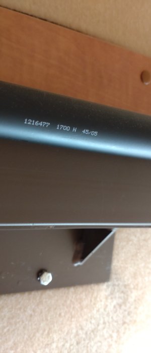

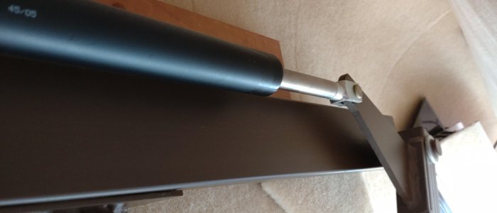

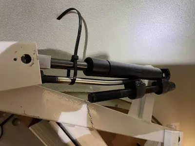

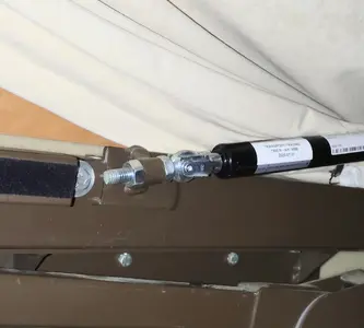

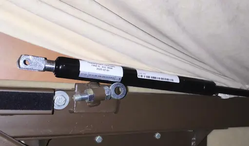

Jag behöver byta gasfjädrarna i takbädden.
Har någon ett tips var man kan få tag på sådana.

Hej Krister
Har använt Gasfjädershop.se. Dom tillverkar det du behöver om du har måtten. 1700 Newton
// Tommy

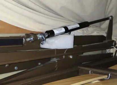

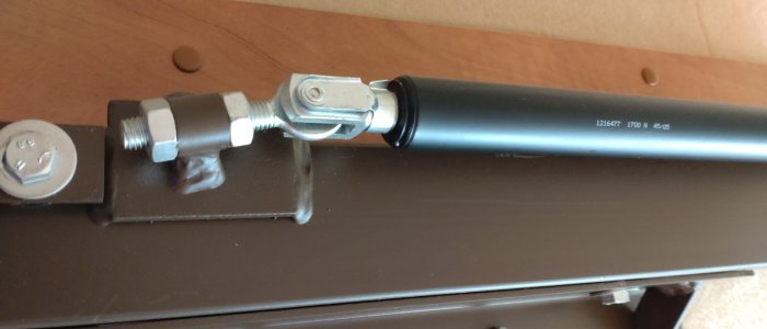

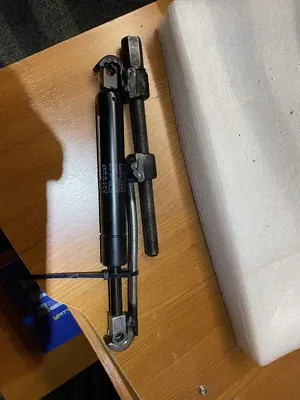

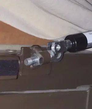

Det ser svårt ut att byta gasfjädrarna själva.
Det är stora krafter som kan orsaka skador och problem om man gör fel.
Det går inte att komma åt dom i vilande läge när sängen är uppfälld.
Och när sängen är nere är dom i spänt läge.
Måste nog ha ett verktyg för att hålla gasfjädern inpressad i rätt längd.
Och en press för att få ihop den.
