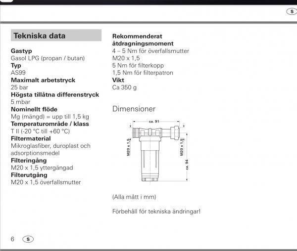

Funderar på att montera in gasfilter till gasolen.
Har monterat in LPG med en gasomkopplare.
Men var sätter man det?
Är det 1 filter till var flaska eller kan jag sätta ett filter på ingående koppling före flaskorna? (I så fall behövs ju bara 1 filter)
Var köper man gasfilter till bästa pris?

Köpte och installerade på Scandic & Nordíc Reisemobile häromveckan, extrapriser på Trumas gasolfilter (40 i st f 80€).
Man installerar det efter varje flaska (före Duo Control), har du två flaskor blir det alltså två filter.
Varje flaska ska filtreras mao.
(jag har duo control, två tankbara flaskor).
