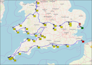

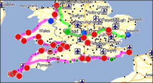

RouteConverter hittade själv egna vägar. Då var ITN Converter bättre. Visserligen dubblerade den WP men höll sig till ruten. Nu skall jag bara lägga in den på plattan C.P: så får vi se
Tack så länge
Skärmdump på ITN C.
