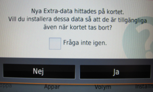

När jag startar GPS-en kommer det upp ett meddelande om att nya POI har hittats på minneskortet och en fråga om jag vill läsa in dessa POI till GPS-ens internminne. Svarar ja på detta och fortsätter och då läses Husbilsklubbens POI från gpi-filen in i GPS-ens internminne.

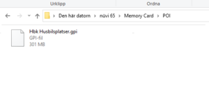

När jag kopplar GPS-en till datorn kan jag öppna en länktill Den här datorn\nüvi 65\Memory Card\POI.
I mappen POI kopierar jag in Husbilsklubbens gpi-fil (se nedan).
Får nedanstående fråga när jag startar datorn:
