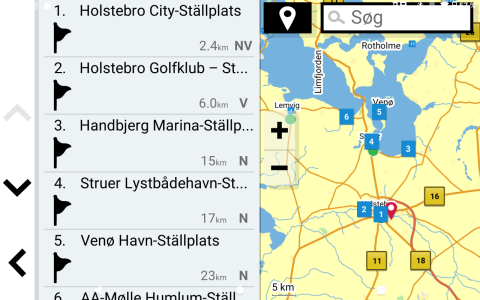

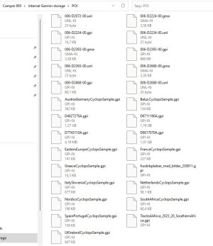

Nu har jeg downloadet HBK POI over Husbilsplatser med billeder. Den fil har jeg lagt i enhedens interne hukommelse i mappen POI. Sådan som det er beskrevet i vejledningen som kan findes her på forum. Så jeg kan finde alle HBK pladserne i søgefunktionen under "brugerdefinerede POI". Her er der en ikon med gråt flag ud for alle pladserne og et blåt tal i kortet. Ved Campercontact og ACSI er der deres ikoner ud for pladserne.
(PS Jeg har først forsøgt at lægge filen på et SD kort som er formateret i Garmin enheden Helt på samme måde som i min gamle 3570 lagt i mappen GARMIN, men det ser ikke ud til at virke.)

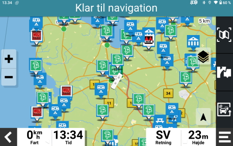

MEN: Der kommer ingen ikoner på kortet når jeg kører, hverken HBK ikoner eller nogen anden markering. Det gjorde der på min gamle Garmin 3590, hvis jeg havde zoomet langt nok ind. Men jeg får ikoner fra Campercontact, ACSI m.fl.

UPS!
Det viser sig at HBK ikonerne er små og elegante.
De bliver derfor dækket af de lidt mere klodsede ikoner fra CamperContact, ACSI og Trailers Park som Garminenheden er født med.
Heldigvis findes en funktion hvor man kan "slukke" for de uelegante ikoner, så man kan se de fine fra HBK mens man kører.
Alt er altså i fineste orden.
