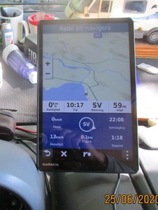

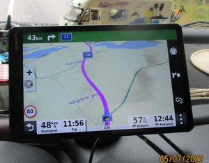

Hej skalman52.
Bli nu inte förbannad om jag inte har Camper 890!! Men eftersom ingen annan har svarat dig. Den jag har, kom ut samtidigt, och heter LGV 1000. Alltså en tio-tummare. De enda filtyperna jag kan finna i POI är just de tre som du nämner!! Och såvitt jag minns när man konverterar ett program till Garmin, så ska det vara i .gpi Den går att vända hur som helst.
M.V.H. Jack43
