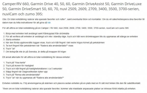

Jag hittade en beskrivning om hur man gör en "Nollställning". Denna är utförd till punkt och prickar, men samma resultat av "gömda" ikoner.
Någon som vet.........?:confused:

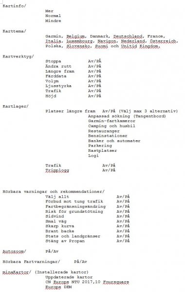

Jag tyckte det var så svårt att hitta runt i menyern på min 660LMT-D, så jag helt enkelt skrev ut detta på några papper.
Blir nu lite enklare att hitta runt och tillbaka.
