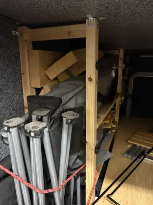

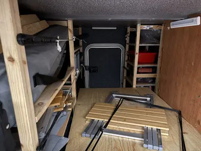

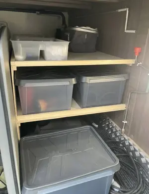

Jag köpte lagerhyllor från Ikea i trä, som jag skruvade fast i garagets innerväggar och -tak med vinkeljärn. Parallellt letade jag efter lådor i lagom format för småförvaring, med lock, och anpassade hyllhöjden därefter. I bild syns också plywoodskivan som vid behov används för att göra två våningar i garaget. Allt fungerar mycket bra och trä är lätt att jobba med.
    535,4 KB · Visningar: 167
    981,8 KB · Visningar: 166

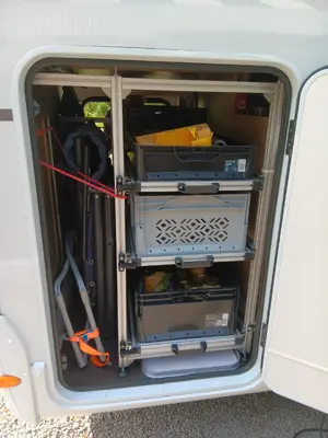

Har idag 5st SSI Schäfer lagerautomatsbackar ca 600x400mm som jag har staplade.

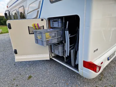

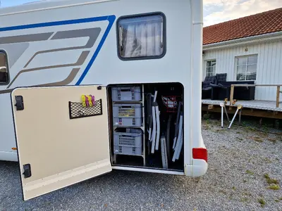

Sänder över lite bilder hur jag löst det på min hymer. Jag har nyttjat befintliga fästen så den dag man säljer bilen så är det inte någon åverkan.
