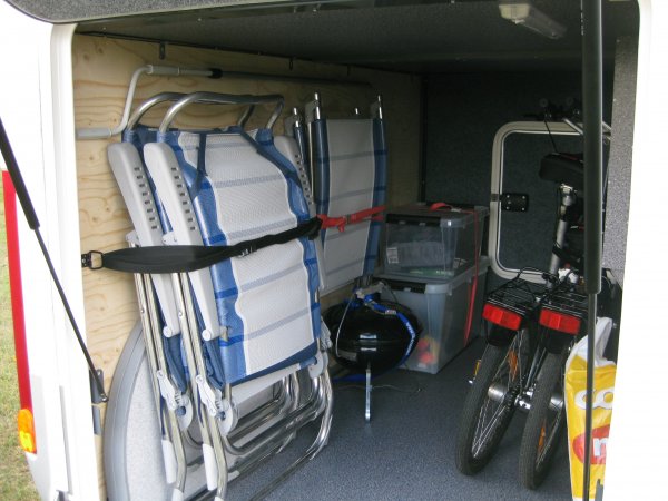

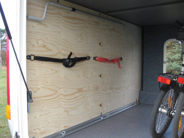

Har nu fått tummarna loss o fixat till hur jag skulle fästa lastöglorna i bakre väggen i garaget. Det blev en 12mm skiva som jag sågade till o fäste med vinkeljärn ner i den befintliga skenan som ligger mellan vägg o golv,överkanten blev det vinkeljärn o upp i skenan som utgör sängbotten. Nu har det blivit ett helt bakstycke som man kan fästa lastöglor utan att vara bekymrad. Blev mycket nöjd med detta o tackar för tipsen jag fått här på klubben. Här kommer ett par bilder/Staffan

Förlåt, men vad händer vid en kraftig inbromsning. Vad händer då med prylarna på och mot den bakre väggen. Jag skulle nog ha byggt från höger till vänster i garaget.
Bara en stilla fundering. Annars ser det väldigt snyggt ut.

Snyggt och prydligt,inga problem vid en inbromsning med dom lätta grejerna.

Det är bara bordet ,stolarna+benstöd o en vev som e fastsatt i den skivan. Grill o lådorna sitter i öglor i nedre skenan mellan vägg o golv/Staffan
