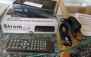

Jag har installerat denna boxen till vår LTC som tar både T2 264 och H 265.
Inköpt på amazon.de.
På tips i ett inlägg av Rulleriet.
Fungerar även i Tyskland.
Jag är nöjd med den.
