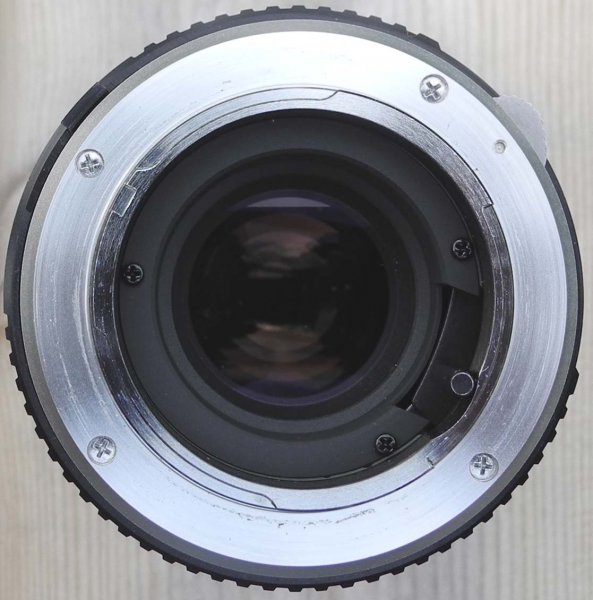

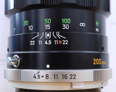

Jag har "kommit över" ett antal gamla Minoltaobjektiv i ett fantastiskt skick, faktiskt som nya. Beteckningar som MC ROKKOR PE - PF - QE - SG. "Aha, gammal Minoltaoptik", tänkte jag och testade på min Sony/Alpha systemkamera men det fungerade inte alls.
Jag har även några gamla Minolta analoga systemkameror och där passar inte denna optik heller!
Vad är det för konstiga objektiv jag har kommit över? Bajonettfattning för MF måste det vara men till vilka kameror passar de? Jag har kollat lite på adaptrar men de som finns tycks fungera dåligt och/eller är dyra!
Damer och herrar fotoexperter! Vad ska jag göra. Optiken är i ett fantastiskt skick och inte redo för soporna än, tycker jag.
Sv: Gammal optik - Minolta MC Rokkor!
Du har fått objektiv med Minolta SR fattning. De gjordes för Minoltas manuella kameror och passar inte till dagens autofocuskameror från Minolta/KonicaMinolta/Sony, möjligen tillsammans med en adapter med linssystem som ökar brännvidden med 1,15x.
De går däremot att använda till dagens spegellösa systemkameror tillsammans med lämplig adapter för Minolta SR bajonett (som ofta felaktigt benämns Minolta MC eller Minolta MD). Du få naturligtvis ingen autofokus men Rokkorobjektiven var ofta av hög kvalité.
