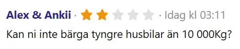

Samt en annan fråga som syns vid deras profil av någon anledning ?
M.v.h. JANKRO :msn_fingerscrossed: .
