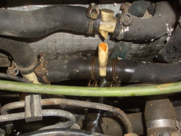

Vid min "fortsatta renovering" så ramlade jag i under huven för att kolla lite och bl:a byta bränslefilter. Skulle också mäta glykolen i kylvattnet ,kasta ut reservhjulet med hållare mm.
Kollade också slangar och täthet och när jag tog i en slangförgrening så brast den och vattnet rann ut. Denna förgrening - plastdel - består av två 18 mm rör med en förbindelse på 12 mm. Denna förgrening blir med åren tydligen spröd och förstör sig själv och blir då skör och tål inget. Kommer att göra denna plastdel i riktigt metallrör. Skall också kolla om det finns liknande grejer på andra ställen.
Gå ut och titta på era bilar. Det är jobbigare att bli av med kylvätskan än punktering och vara utan reservhjul.
