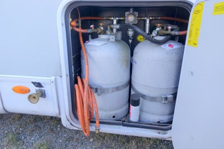

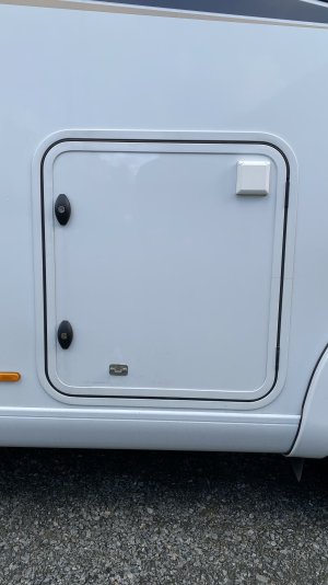

Vad menar du med inifrån? Inifrån syns inget! Skåpet kan värmas upp lite med 25 mm värmeslang från värmesystemet om det skulle behövas (endast om temp. går ner mot ca. 4 gr, sker sällan på mina breddgrader och om jag vet att Butan%-andel är hög). Får jag tillfälle, kommer systemet att bytas ut mot fast tank under bilen framöver. Den lösa orange slangen är till utegrillen men går att koppla till extern gasolflaska med egen regulator. Den brukar ligga löst uppepå, orange avstängningsventil överst-vänster. Har tankvolymvisning även på insidan men den är tillfälligt ur funktion. Mitt system är äldre (utbytt en gång), idag finns något modernare med samma funktion och huvudsakligen samma installation.

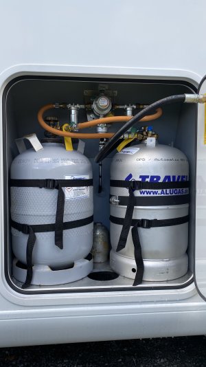

Om man åker mycket i Europa och i Sverige kan det vara bra att ha en flaska av varje. Efter en resa under våren till Holland, råkade vi ut för att gasen tog slut i våra båda P11:or. Vi hade väldigt kallt i bilen under ett par dagar tills vi kom till Femarn, där vi kunde fylla svenska gasflaskor. Efter denna upplevelse installerade vi en LPG-flaska. Detta har vi inte ångrat, trots priset ca 5000 kr hos JR Larmcenter i Lindome.
Så här ser vår installation ut.
Om du har en tankflaska enligt bilden i svaret ovan så kan du tanka på i stort sett på varannan bensinmack i Italien. Vi är där nu och det fungerar perfekt.

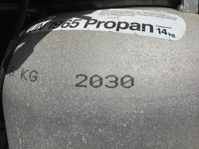

LPG-Flaskor ska väl också provtryckas. Hur ofta behövs det och vad kostar en sådan provtryckning.
