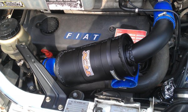

Ljudåtgärd på min Fiat 2,5T 1995. Denna gjorde så mycket att jag åkt i personbilsdieslar som låter mer. Ok då porslinet skramlar och däcken verkar lite hårda men det är lastbilsdäck nästa gång blir det med lägre ljudnivå. Var vänlig och bortse ifrån svetsfogarna men jag var tvungen att komletteringssvetsa den pga av att den var lite otät. Var svår att svetsa pga att den var aluminiserad in i skarvarna. Efter denna åtgärd kommer inte jag att ändra utväxling för den blev betydligt bättre på varv tex på 4an map ljud och 5 som den är idag blev helt underbar att cruisa fram med på dom låga varv de ger. Borde också vara en fördel map förbrukning. Detta är gjort med en ljuddämpare universal som finns på biltema för 250 Bagis nånting men se upp med svetsloppor och spån innuti slipa å fila bort dem. Om ni gör en gör ni det på eget bevåg.
mvh Peter

Är det en insugningsljuddämpare?
Från eller till intercoolern?

Efter intecoolern. Ja en isugningsljuddämpare. Jag hade en väldig skildnad i kupeljud vid last vs utförsbacke.

För att utveckla mina funderingar o erfarenheter lite grann map motorljud så. Jag har sett att lite olja kondenserar/fälls ut i min insugningsljuddämpare och skall därför borra ett ytters litet hål 1-2 mm kanske på lägsta punkten på ljuddämparen. ev en nippel med slang på så oljan inte sprayas ut i motorrummet. Man har ofta gjort lika på laddluftkylet för olja som fälls ut där. ( hm ska nog kolla om jag har ett sådant hål på min laddluftkyl) Att olja fälls ut på detta sätt är normalt turbon har ett litet läck.
Nu till våren skall jag också byta ut långa luftslangar till rör istället. Pulsationer i slangarna får också slangarna att pulsera och man får då ut ljud i motorrummet. Det kan också vara en enklare lösning och fullt tillräcklig ljudåtgärd om man inte vill göra en insugningsljuddämpare. Insugningsljuddämparen jag har är egentligen lite för liten men i mån om plats får man kompromissa. Jag tror mig märka detta på att bilen inte blir tyst föränn jag får upp motorn i lite varv.
