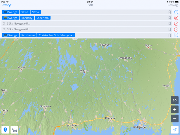

Testar navigatorappar för fullt och har kommit till Sygic. Konstaterar att den ligger bra till i konkurrensen men jag fixar inte ett par manövrar. Kan man lägga in waypoints i en befintlig rutt? T.ex. om jag har en rutt från Stockholm till Göteborg men vill lägga till ett stopp i Motala på vägen. Eller bara en liten omväg till närmaste OK/Q8-station, hur gör jag det?
F.d. 32985
Sv: Funktioner i Sygic
Att lägga till en annan rutt, annat stopp, annan väg etc går bra.
Markera bara krysset uppe i hörnet på höger sida så kan du lägga in många olika stopp, rutt etc
    1,8 MB · Visningar: 18

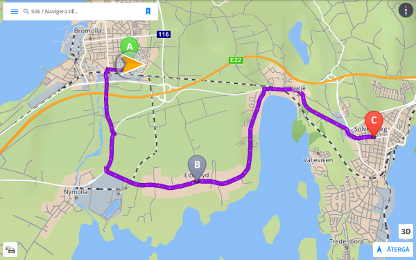

F.d. 52943
Här har jag gjort en rutt från Bromölla till Sölvesborg längs E22. Sedan har jag dragit ner rutten till Edenryd enligt ovan.

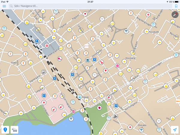

F.d. 32985
Det kommer upp POI:s längs vägen du kör.
Här är en vild tagen från Växjö
    1,5 MB · Visningar: 7

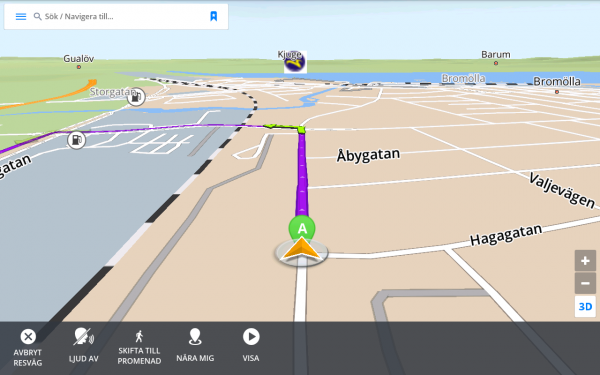

F.d. 52943
Om man trycker på rutten kommer det upp en meny i nerkant, där finns "Nära mig". Där kan man söka på alla möjliga pois.

F.d. 52943
Nu har jag testat att söka pois under pågående navigering. Det går utmärkt att lägga till en omväg till allt som finns i poilistan, typ mackar, bankomater, ställplatser etc genom att trycka på "nära mig", välja poi och sedan "kör via".
Däremot har jag hittills inte lyckas lägga till en plats via adressökning, utan att börja om. I det läget använder jag kartan och den hoppande markören.
