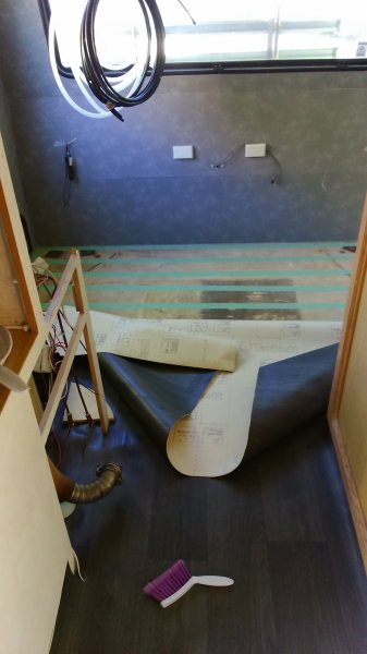

hej vi har tagit bort mattan i husbilen och ska lägga in en ny. Det är nu trärent plywood och tänkte man kanske ska impregnera lite innan man lägger in nya plastmattan.
Är det ok att använda denna direkt på plywood golvet har någon gjort detta kanske? Javet där står att den är mögel skyddande men ville kolla med er ändå?
Kinesisk Träolja - Leather Master Scandinavia
Där finns lite svarta prickar här och där på plywooden på golvet men vi tog slipmaskin och de försvann till 80% eller helt.

Efter mycket om och men så testar vi med mattejp, verkar som det funkar bra. Vi har inte använt olja eller nånting annat.
