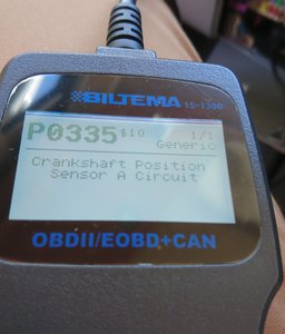

Verkstaden körde en diagnost på drivlinan.
Diagnosen visade en störning på den nya vevaxelgivaren, men inte så motorlampan tändes. Kanske glappkontakt.

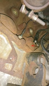

Jag har hittat den.
Den sitter på baksidan vid generatorn.
Vid rött märke.

Jag har hittat den.
Visa bilaga 193526
Vid rött märke.
Krister.
Detta var inte lätt att få bort sensorn.
Det är ett arbete med en hand och man ser ingenting.
Det går bara att få upp en arm mellan motorn och motorvaggan.
Men med envishet går det.

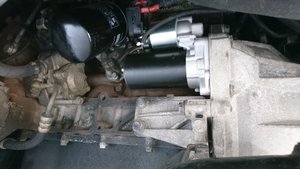

Här den nya startmotorn på plats.

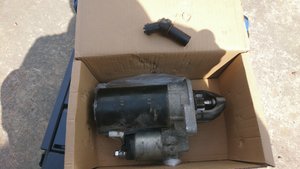

Och här är de gamla delarna.
(Ett fästöra gick av på den gamla vevaxelgivaren.)
Vevaxelgivaren Bosch. Ad center. 751 kr.
Startmotor Ridex autodoc 1120 kr.
Tackar alla för input, och jag skall lyssna på min hustru framöver.
Den gamla startmotorn var sliten och för svag.
Problemet förhoppningsvis löst.
