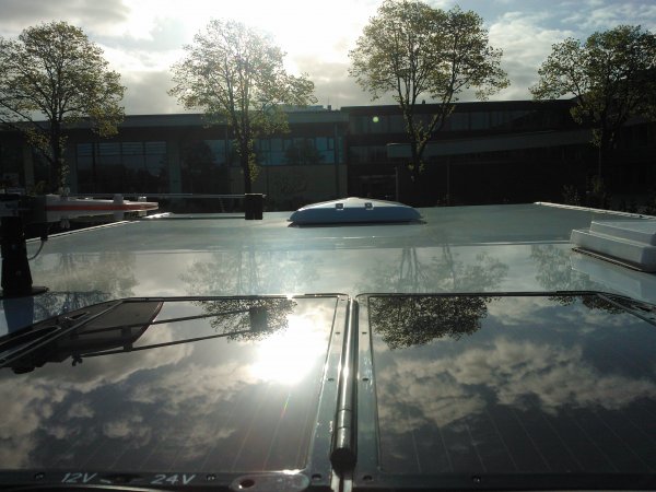

Köpte biltemas solpanel, sju,åttahundra spänn ungefär, en "gummerad" väska,kanon, lägga upp på taket genom solluckan,koppla in i cigguttaget i bodelen,och vips så har man "underhållsladdning" när man står och fricampar!!
inga dyra installationer med solpaneler, den har överladdregulator, bara bekvämt, tips för alla er som vill fixa det lite "easy"
mvh
KaMa1
    1,7 MB · Visningar: 9

men ger den något? hur mycket laddning får du en normal dag? har funderat på den, då vi i princip bara behöver el till ipad:en (resten klarar vi oss hur länge som helst nästan)
Sv: "Fulel"
Verkar ju vara en smart och billig lösning om man inte vill ha panel på taket, men som sagt är man ju nyfiken på hur den fungerar i praktiken ?
Är ni fler som har den, är ni nöjda med den ?

Ja det är den från biltema, jag resonerar såhär, alltid ger det något, bättre än ingenting, vi har ledlampor i all armatur inkl,.
kylskåp!!
Kör tv (förvisso omkopplingsbar 12 /220 v)
och vanlig "ångdator"; laptop, ingen förlust i strömförbrukningen under en "helkväll"

...Och nu kommer det bästa?
Om man har bilen ställd en tid,så kan man ha den i framrutan,kopplad till bildelen,och laddar "jämt" när det är något sånär ljust.

I vår gamla husbil från -94 var det nog underdimensionerade elledningar, då den hade påmonterad solpanel på taket, jag hade bytt bodelsbatteri, men ändå "klippte" tex. TV.n när man gick på toa,och tände ljuset.
Den här "nya" kan man ödsla med ström i utan att det märks, indikator´n visar likväl full laddning efter en "helkväll".
Bättre modernare grejer, eldragning,kanske har elektroboxen något med bättre elförsörgning att göra också,vem vet?

O den kopplas bara i cigarettändaren,inte på batteripol??
Ottar
Sv: "Fulel"
Den har utbytbara kopplingar, antingen klämmor för batteripoler,eller för "ciggtändare",även en tredje, för tex. ladda mobil.

Den klarar att ladda en mobiltelefon och möjligen en iPad men inte att hålla en laptop (1.5 A) vid liv.
Inte direkt upphetsande!

Vi har inte provat ladda "lappen" med den,laddar oftast under färd med adapter, krisar det,och man ej står på el,kör man sinuskovertern..
Men som sagt , det verkar vara "friska" grejer i bilen,har fricampat 4 dygn i streck(med körning emellan) och ännu ingen "eltorsk".
Kör mest TV,och så tar ju vattenpumpen lite,samt Trumafläkten på natten,nu när det blir varmare ,så behöver man ju inte köra den heller. PS ledlampor är verkligen en bra uppgradering DS.
Men att låta "väskan" ligga på taket under tiden man står ,så får man ju alltid in något lite extra i bodelsbatteriet.
