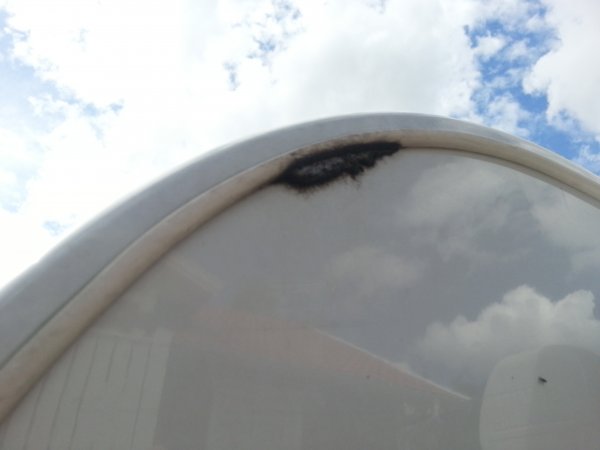

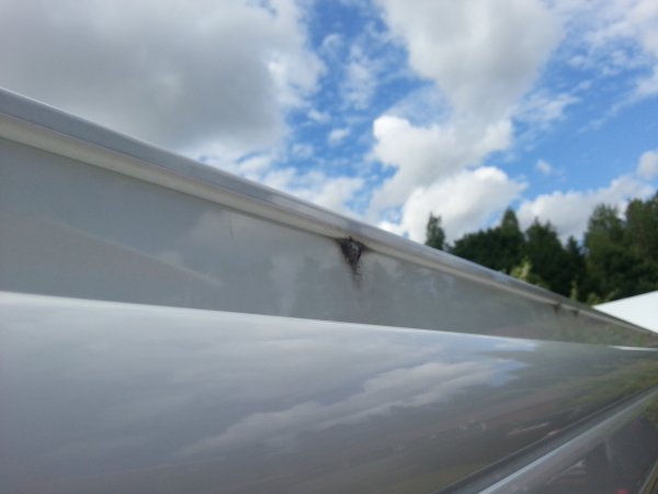

Hej, är en nybliven husbilsägare till en Dethleffs 6971 2011:a.
Har en fundering då jag tycker att "fogningarna" tätningarna på utsidan ser bedrövliga ut.., ska det se ut så här?
Det är som tuggummi, allt fastnar, barr löv osv..
När man tvättar husbilen så får man vara väldigt försiktig så man inte smetar ut det..?
Så min undran är väl bara om det är "normalt" att det ser ut så här :wideeyed:
//Micke

Ta och skär bort överflödet med ett rakblad. Du kan också "putta" in lite fog under listen... Var noga med att inte dra i överskottet när du skär bort överflödet. Då kan du få en otät fog...

Jo sådär kan det se ut.
Då har det i alla fall inte snålats med fog.
Men som sagt ta bort överflöd om det stör.
Men genom att använda rakblad riskerar man att man skär igenom ytskiktet på aluminiumplåten. Så var försiktig!!
Många Dethleffs har ju skarven dold med plast.
Det är de som har reling på taket. Vet inte vad det paketet heter.

OK, skall försöka "snygga" till det lite..;) , är väldigt pedantiskt och kan inte sluta snegla på´t..*s*, att det ser ut så här på en nästan "spritt" ny bil..

Hej.
Har haft och har fortfarande samma problem på vår Dethleffs 2011. Jag tar bort överflödet med att skära försiktigt längs listen med en smörkniv av plast för att inte skada lacken, därefter tvättar jag rent med IPA (isopropanol eller isopropylalkohol som det även kan kallas). Om man använder T-sprit eller liknande kan denatureringsmedlet i T-spriten lösa ytan på lacken.
