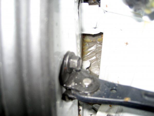

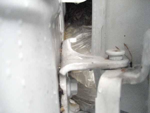

Här kommer bilder...tagna vid höger dörr. Kanske lite svårt att se. Våra påsar verkar hela, men binder ändå mycket fukt och vatten mot plåten.

Hej! Jag var och tittade om det är likadant på min Ford och jag såg påsarna, undrar varför dom är där. Hur gorde du för att få bort dom, det är ju så trångt. Mina var tillsvidare hela, men jag undrar om det är bättre att ta bort dom.

Tror som Kölis 75 troligen tänkt som ljuddämpning, men trots allt nog en mindre bra lösning på detta. Anar att husbilstillverkaren inte vet mycket om detta. Skall därför höra vad Ford Sverige anser om saken. Kan bara konstatera att tingesten binder fukt även om den är helt intakt och gör det svårt hålla fuktig smuts borta från plåtytorna den vilar mot.....
