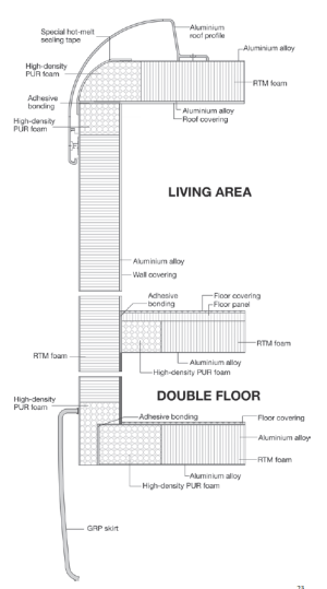

Men det är väl ofta trä/plyfa i golven även på i övrigt träfria konstruktioner?
Det beror på fabrikat.
Vilka bilar som har blandat trä och träfritt har jag ingen aning om.
Så här ser det på min bil.
NB, Morelo har liknande/samma.
Det är i dessa sammanhang vissa fabrikat blir överlägsna andra.
För den vanlige husbilsköparen är det inte lätt att välja en bil med "obegränsad" livslängd, om man inte tar en NB, Concorde eller Morelo.
Kabe vill gärna framhålla sitt system i övergången tak - vägg. Är inte den något liknande?
