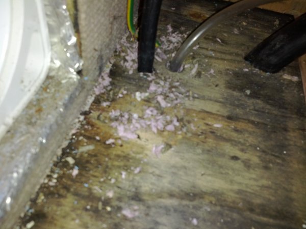

Vill bara visa en bild på Kabe kvalitet. Husbilen är en 2004.
Fick riva upp mattorna i lastkofferten på grund av att det regnade när jag körde in husbilen för vinterförvaring och då läckte det in vatten i lastluckorna. Har också fått mögel på hjulhuset insida så det blir till att riva ut detta också.Under plast mattan var det dyng surt . Sångspånen som syns på bilden låg under mattorna och detta kan ha gjort att en del av fukten inte kunde nå torrbollarna. Och var inte observant på detta problem förrens jag skulle hämta ut den. Har haft fyra torrbollar i husbilen under vintern, som jag tömt regelbundet.
Nu åker jag på att torka med avfuktare och sedan riva upp golven till en kostnad av 15000 kr. fy vad lite slarv från min sida kan kosta.

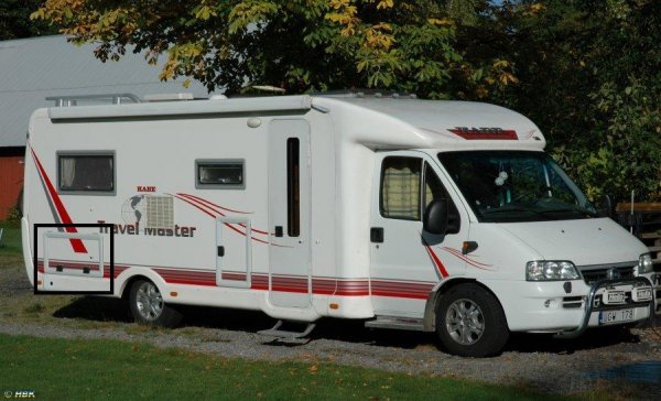

Är det luckan höger bak som det runnit in vatten ifrån
Eller är det från hjulhuset det har sprutat in ?

Hej.
Det har nog med 95 % chans kommit genom luckorna. det har kommit genom båda luckorna.
hjulhusen ser ut att vara hela.
men ska när det blir varmt även täta om hjulhusen.

Fan va trist, hoppas att det löser sig för er, tar försäkringen inget av detta?
Vad menar du med sågspåna? Det kan väl inte vara så otroligt att de legat utan att blivit upptagna innan mattan lades?

Jag har länsförsäkringar och dom tar inte fuktskada som kommer utifrån.
Ja sågspånen har legat där sedan bilen tillverkades.
Den mattan som ligger längst ut mot luckorna är bara dit skruvad med aluminiumlister.
